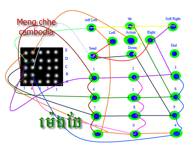

    Mặc định cac anh ơi em vừa nhận cây 1680c phím bấm ko dược
    cac anh ơi em vừa nhận cây 1680c phím bấm ko dược , phím menu bấm ko dược ae nào có sơ dồ phím hay biết chỉ em giùp cám ơn ae nhiều

    a nói rõ đi,liệt hết hay chỉ có phím menu thoi

    bạn tham khao hình. xem ic khiển phím.

    thay ic phím đã rồi tính tiếp bạn ơi

    bạn nên nói rỏ xem tình trạng liệt phím như thế nào, liệt 1 phím, nhiều phím hay liệt toàn bộ.
    trước tiên tháo bo phím ra vệ sinh sạch sẻ, đo đạc theo Schem xem có đứt đg nào ko, thay mới IC phím...
    cứ từng bước mà làm

    nếu liệt tất cả bạn nên xem có gì đó bị kẹt ko sau đó đo tổng trở xem có bị đứt đường ko rồi tính tiếp
