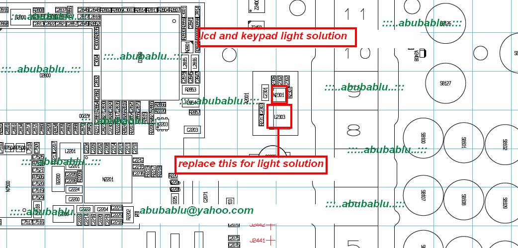

    sao mà kẹp nguồn vào thì con flash đèn bin nó chớp 2_3 cái rùi tắt mở nguồn vẫn lên
    ma tội cái giờ nó hog có đèn nó có ic đèn ko ae chỉ hộ cái thanks

    test cái màng hình chưa bạn

    test rùi mà hog được bác ơi

    tham khảo cái này

    Đóng Lại UEM Coi Sao Bạn.

    test Cái Màn Hình Trước Nha.

    tes hết mấy cái màn hình rùi
    uem thì chưa dám đụng tới
    câu theo hình mấy bác trên thì đèn cháy trực tiếp luôn ko tắt được bó tay oỳ
