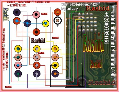

    như tiêu đề. 1202 liệt phím xóa, tất cả các phím khác đều bình thường.em đã thay khiển phím rồi không được, đã dùng bút chì tô lại cũng không được. đo thì không có tổng trở, ai có cách nào chỉ giúp .thank

    gỡ bỏ ic phím rồi câu thử xem bạn không dc đụng lại cpu ok mình đã tes

    Câu cái phím đó theo hình này đi

    đừng vội tháo ic phím nhé
    bạn đo xem đứt vòng trong hay vòng ngoài rồi câu theo hình là ok

    Trích Được post bởi binhtuyen Xem bài viết
    làm như bạn này nè bạn!ok

    liệt mỗi phím xóa thôi hả bạn

    Máy chỉ bị liệt 1 phím => đứt mạch .Bạn chỉ cần đo thông mạch vòng trong vòng ngoài xác định được đứt vòng nào rồi nối lại theo hình trên là ok

    bây giỏ em câu theo hình thì máy bị treo không bấm được gì. còn bấm phím xóa thì nó hiên lên 63. không biết phải làm gi nua.

    Trích Được post bởi vienphuong Xem bài viết
    nó chạm mass rồi..cái này khó à nha...........

    bạn xem lại dây cau.có lẻ bị chạm mass
