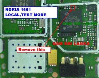

    Trích Được post bởi thienthanbongdem Xem bài viết
    ghim xạc vào máy báo not charging,đo vẫn có trở kháng nhưng lại bằng nhau
    remove con khiển kính đằng sau chuoi sạc đi ko đc thì remove tiếp con trở kép theo hình

    em đo điện áp vào chân xạc thì tơí 8v2 lận,chắc lôĩ do ic rôì phải không mâý bác

    Lây sạt chuẩn 6v,gim zo đo thử nhiêu V bác
