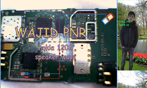

    con ic kính nằm gần ic nguồn đó
    [IMG][/IMG]
