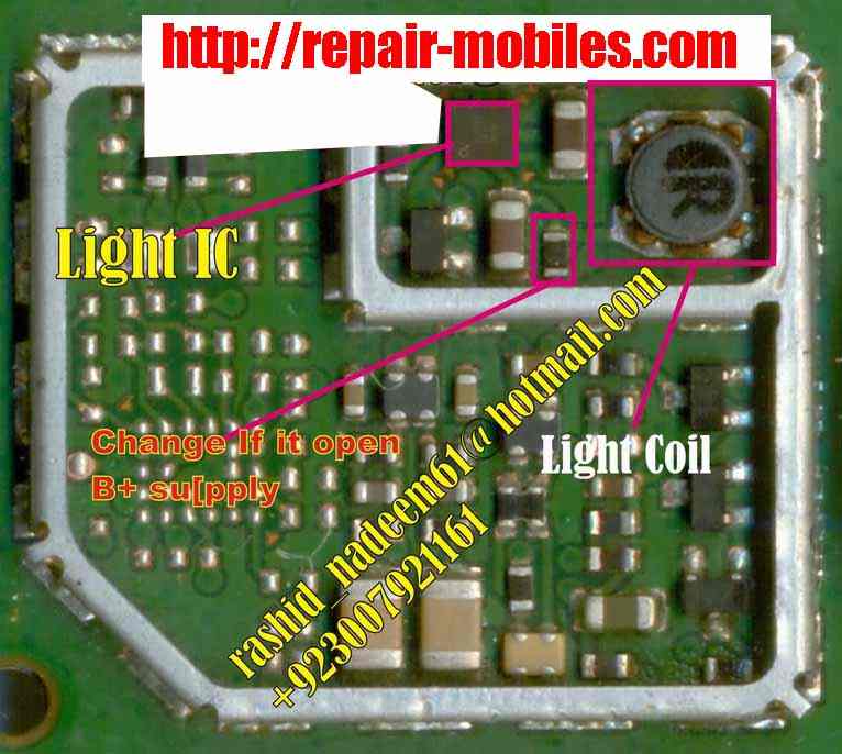

    bạn tham khảo thử xem có giúp được gì bạn không.

    e đã làm theo hình này nhưng vẫn not ok. aec ai có cách khác nhữa k
