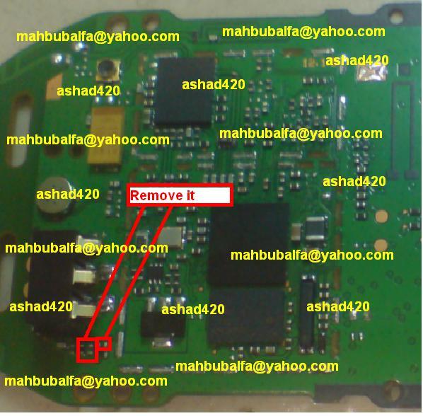

    Mặc định 1280 xài pjn không lên nguồn kần giúp..........??????????
    em kep nguồn máy lên nhưng xài pin thì không ote mong ae chỉ giúp

    câu lại đương bsi là ok ? câu ngay mấy con tụ cạnh chân pin

    Bạn câu đường bsi thì đúng rồi, nhưng bạn kiểm tra lại cục pin chưa vậy bạn. Bạn có cục pin khác không, nếu pin tốt thì mình mới câu tụ đường bsi nhé

    gỡ bỏ tụ cạnh chân bin 2 con là lên ah

    kiểm tra pin không được câu theo hình

    remove tụ ở bsi đi ok

    kt lai duon bsi câu tắt bsi là done

    thế này là xong khỏi cần câu kéo cho mệt :

    nếu đứt đường thì gỡ không ăn thua
