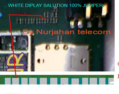

    tình hình e vừa nhận cây 1202 trắng mà. khách vào báo trắng màn nhưng em chỉ mới bóc màn ra vệ sinh câu đường số 5 thì k thấy lên mà nứa dao động vấn có. chân số 2 từ trái qua thì bị mất. điểm trắng số 2 gần con tụ số 3 điểm bên rưới mất.e loay hoay mái nhưng k dc. ae nào ghặp rồi chỉ giùm em với..thank nhiều

    cho vao bo x check xem dc j hok dưa cái log lên
    *Lấy hình về đo đạt đi bạn mò chút là ok thôi.
    *1202 trắng màn hình 100%ok.

    Đo nội trở xem chân nào mất thì câu chân đó,sơ đồ câu thì google cả đống,ko thì kiếm main khác ngồi đo cho nhớ

    thanh cá bác nhiều. để em câu thử mấy cái hình là lạ này coi

    Làm theo hình của bác khang kìa. đo xem dây nào đứt thì câu dây đó thôi nhé Thân bạn
