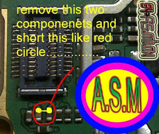

    như tiêu đề mới nhận cây ,1650 mất nguồn , đóng ic nguồn lại ,lên ,nguồn ,nhưng thử thì trắng màng hình ,đã thay mấy con tụ,rần xúc kết,thay xuc kết ,và tex màng hình zin ,lun ,nhưng vẫn vậy,thank all ace nào Quan tâm

    Đóng lại u xem sao......................cẩn thận u này dễ chết!

    xem kỹ socket không được thử đục upp đi. chúc thành công
    *Câu 2 đầu con tụ như hình thử xem sao bạn...

    chuẩn nè bạn.
