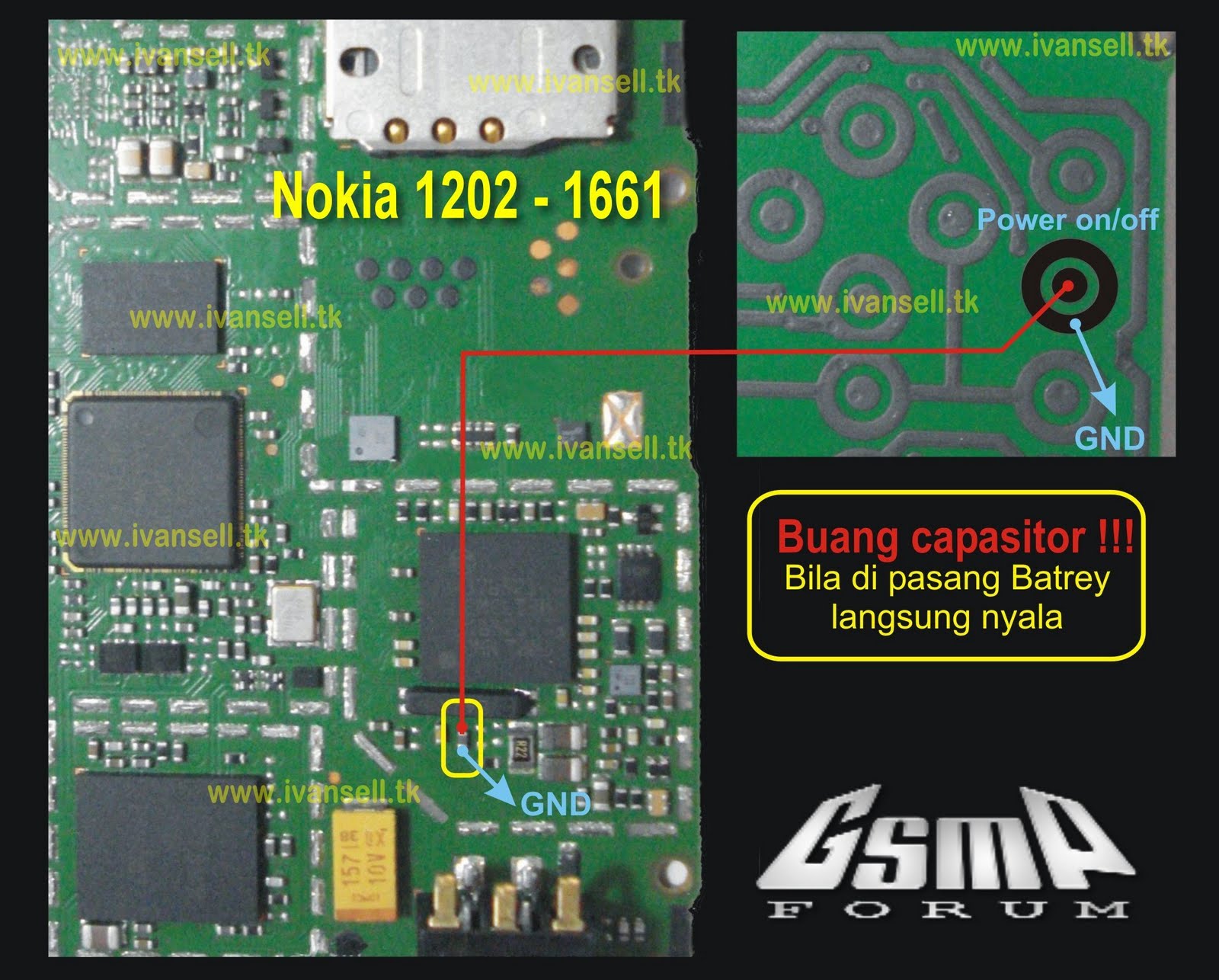

tình hình là mình 1 cây 1202 ko có nguồn,cho vào kẹp nguồn thì ko có giao dộng mở nguồn cũng ko lên,lạ cái là cho vào xạc pin thì nó hiển thị dang xạc pin,mình cũng dã thay ic phím rồi mà vẫn not ok,mình dang dịnh múc em nguồn mà ko biết có nên ko,ae nào dã gặp ban này rồi xin giúp mình một tay,xin cám ơn ae trước.
