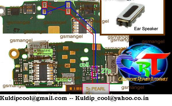

    tình hình là em mới vừa nhận của khách cây c3 đã có tiền sử rơi nước,loa trong nghe nhỏ,em thay loa khác thì giờ không nghe gì nữa,đã tét nhiều loa khác vẫn vậy,anh em ai có sơ đồ câu loa thì cho em xin,hay có cao kiến gì xin chỉ cho em với,khách đang hối quá,em xin cảm ơn trước

    kiem tra xem co con tu nao den dau hoac bay mat ko ban xin loi admin nha minh len bang dt ko viet duoc tieng viet

    lấy cái sơ đồ ra. thay cuộn dây l2104. gở bỏ (thay mới) 2tro R2106, 2107 OK.K dc nửa thì gở U ra đóng lại ->thay cặp ->trả. hết.

    cảm ơn mọi người nha,mình đã làm mọi cách vẫn không đươc,còn cách nào nữa không mấy anh
