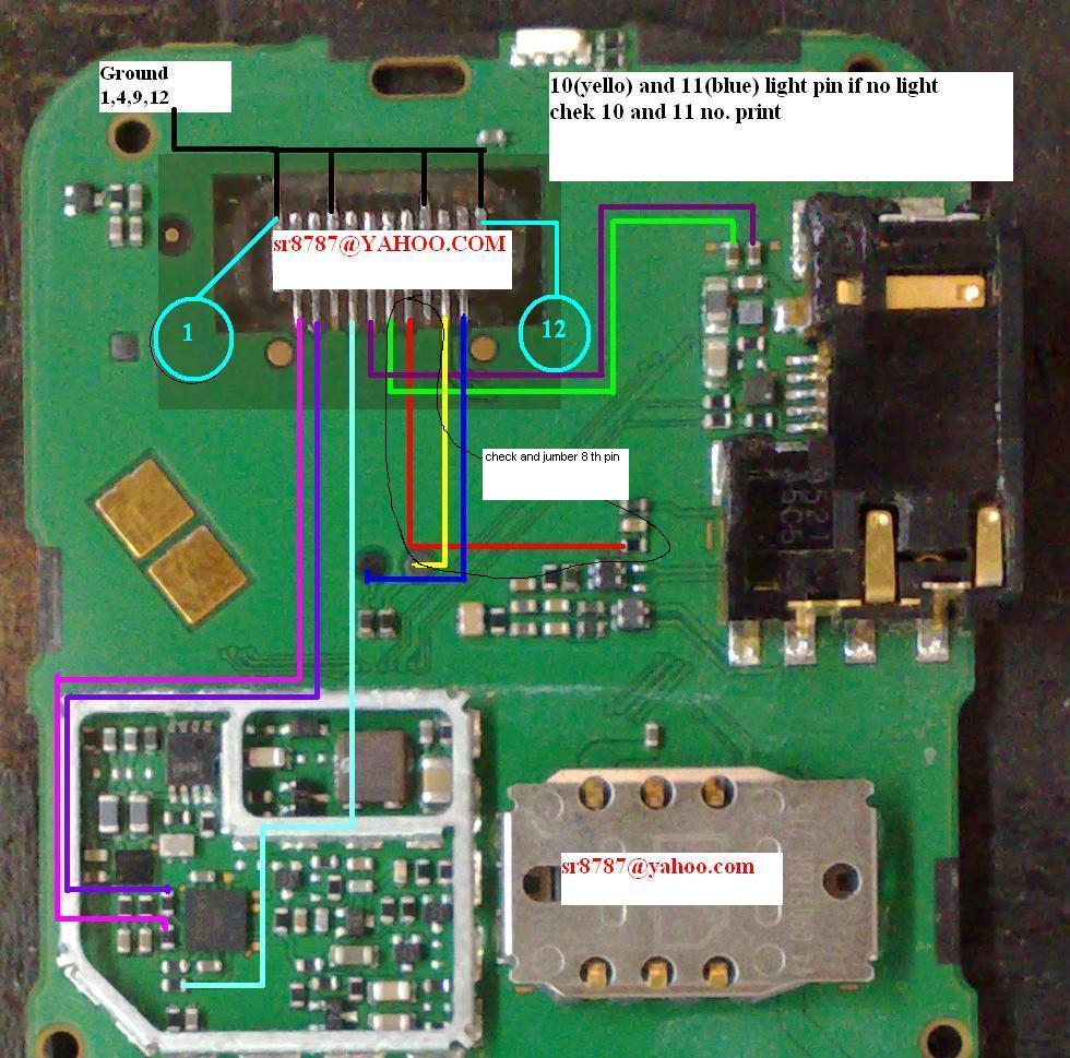

    mới nhận làm con 1202 trắng màn, nhưng khi mở máy ra thấy nó lạ quá, lúc đầu tưởng là máy tầu nhưng khi đưa vào box check thì ra nokia 1202 kiểu máy RM-111 chứ không phải RM-112 như mọi con khác, sau một hồi đo đạc thì thấy chân mất hiển thị (chân số 5 từ phải qua, cũng như loại 1202 kia) câu về con tụ như hình (chấm đỏ) là oke. thấy con máy ít gặp chia sẻ cho anh em khi gặp thì gặt lúa nhanh khỏi mất công đo đạc

    Tài nhỉ nhìn rõ chíp IT 7880 mà check được quả cao nhân

    trung quốc quả la siêu nhân.nấu lại tài thật

    Trích Được post bởi Lão_Đại Xem bài viết
    loại chíp này ở máy tàu mà.em đồng quan điểm với bác.

    và sửa xong em dùng thử một lúc, không khác gì máy công ty các bác nhé, phần mềm, nhắn tin... các thứ không có gì khác với những con nokia công ty khác
    mà chíp thì rõ ràng là chíp tầu, em đồ rằng bọn nokia từ thời 1202 đã manh nha dùng chíp tầu rồi, như cái con 105 bây giờ thì tất cả đều dùng chíp mtk

    cái này lâu rồi mà share cho toàn tập lun nè!! mình làm mấy cây rồi!
    cái này mình cũng chưa biết của nokia, tàu hay phần lan lun!
    đây full toàn tập
