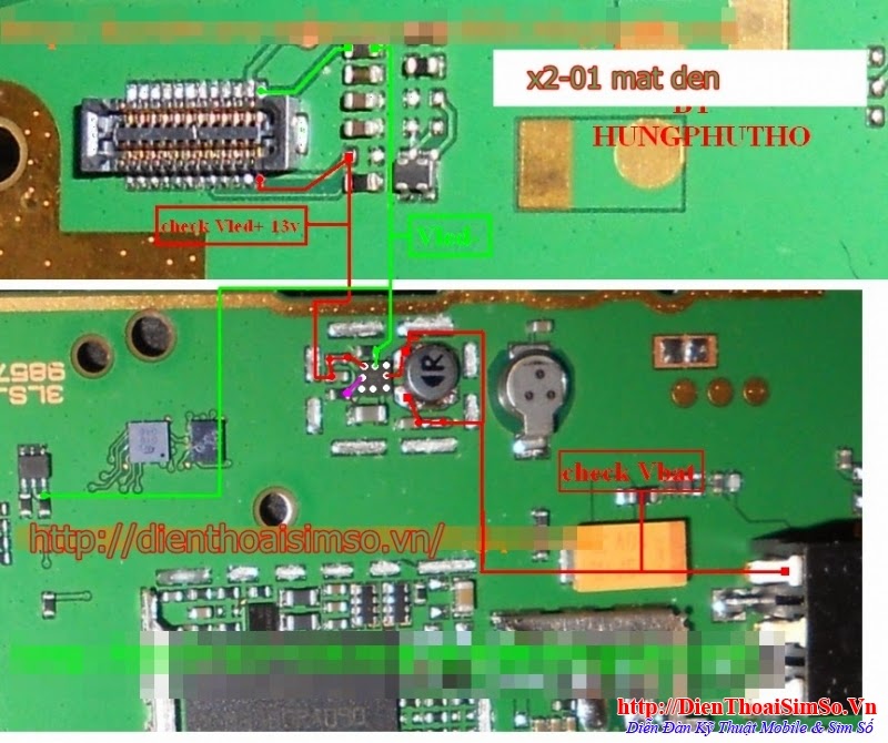

    Cool x2-01 bị mất đèn màn hình
    Xin sơ đồ đấu nối nokia x2-01 bị mất đèn màn hình. cảm ơn nhiều.

    còn đèn phím không hay mất toàn bộ

    vào google search đi bạn.có đầy trên đấy

    OK. Đã đấu xong. cảm ơn các bạn.
