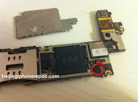

    tình hình mới nhận cây ip4 (fw 6.12 ) mất míc gọi đi và gọi đến . ghi âm thì bình thường . đả thay cụm dây khác not ok . ae nào gặp qua xín giúp dùm .

    đóng lại or thay U62 done
    làm như thế này đi.
    cái này chuẩn 100%

    (đóng lại or thay U62 done) làm như Bác này nè,mình cũng gặp 1 kon ok

    bị IC âm thanh rồi đó

    U62 là con nào chỉ giúp em được không ? cảm ơn các bác nhiều !

    của anh đây con trong vòng màu đỏ nha

    đóng con đó nhớ che chắn kỹ nha bồ, coi chừng ôm nguyên mâm
