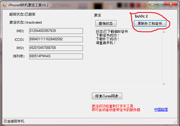

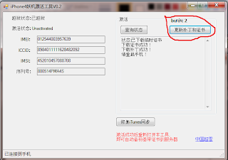

    Bước 1
    Mớ itune lên
    Mở chương trình ” IphoneActivator
    Bước 2 :
    Bạn giải nén copy 2 file ms.deb và pc.deb vào iphone thông qua itool theo đường đẫn sau fileSystem//var/root/Media/Cydia/AutoInstall
    Khởi động lại máy
