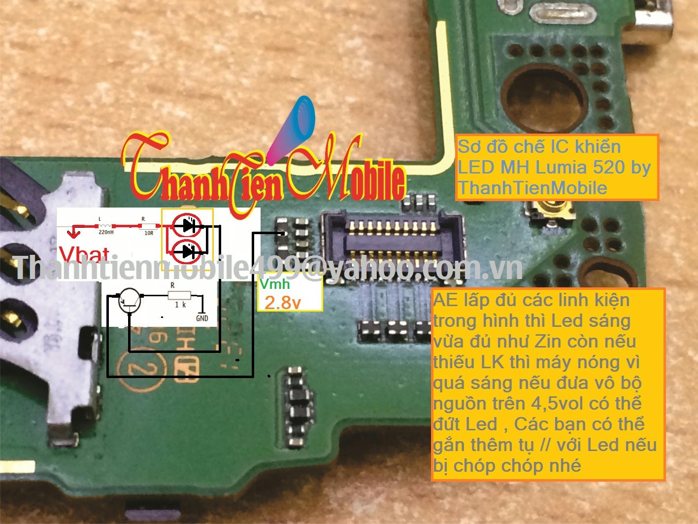

    Chỉ là thông tin thêm thôi AE nào biết đừng chém em,....Bị cây này hành nguyên ngày nghieen cứu cuối cùng cũng ok , cây này banh ic đèn do tắm sông , sơ đồ đang vẽ, xong mình up lên nhé ,... :
    Như đã hứa , vẽ xong là up lên cho AE .. Cũng như bài ''độ ic led cho gt540'' mà mình nói áp dụng tắt cả các dòng máy , cái quang trọng là câu được Led lại song song và tìm ra lệnh khiển 1.8v hay 2.8 cứ theo nguyên lí đó mà nghiên cứu nha AE ..... :

    Như đã hứa , vẽ xong là up lên cho AE ....... :

    sơ đồ chi tiết mha bác thank bác trước

    Trích Được post bởi maithuan979 Xem bài viết
    Sơ đồ đó chi tiết nhất rồi còn gì bác ?...............

    bác có thể kể tên 1 số linh kiện cần dùng được không ạ, vd như con transitor kia lấy ở 1280 ra được không và câu led song song tức là gỡ đèn bên dưới màn hình câu lại hay sao ạ? vì theo e biết thì bóng nó toàn mắc nối tiếp, nhiều con lên tới 16 bóng như con zultra nếu đúng áp thì nó phải lên tới 48vol, mới đủ sáng hết cỡ, theo mình hiểu thì bác chế công tắc điều khiển khi gặp 2v8 sẽ đóng cho dòng vbat đi qua bóng đèn , áp này bác lấy của áp màn đúng ko ạ? tức là con transitor kia làm nhiệm vụ đóng mạch khi gặp 2v8 hoặc 1,8v đúng ko ạ?

    thank a! em đang tìm lệnh khiển nhưng ko biết áp nó bao nhiêu

    cái này phải bóc màn hình ra rồi câu led các đèn lại cho nó song song mới sáng được. nguy hiểm quá, nhỡ không khéo bể màn hình đứt cáp là đi teo. một cách an toàn mà hiệu quả là độ bộ ic đèn của 1280, 1202, 1200, 12xx vào là gold luôn. không phải câu led gì cả cho mệt.
