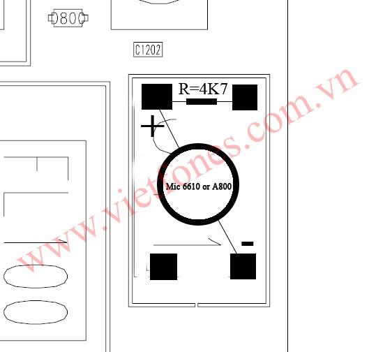

    anh em ai có sơ đồ câu dây mic V3 cho mình xin. thanks all

    Của bạn nè

    dùng micrô của A800 độ ổn hơn

    mình bị mất chân + giờ mình phải câu đường nào anh em,khách nó dzí wá chắc khỏi ăn tết luônn huhhuu. các pro giúp mình nha.thanks all

    kiếm cai main khác đo thử xem.mình nhớ là nó đi qua mấy con tụ ở ic nguồn đo bạn

    mình đã câu thử rồi C1200, C1203 kế con nguồn vẫnn ko được bạn ơi,ai còn cách nào chỉ mình với,thanks all
