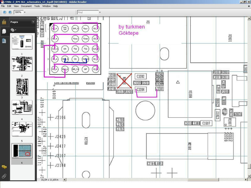

    mình mới nhận cây N2700 không nhận thẻ nhớ mình không có IC nên đã câu theo sơ đồ nhưng vẫn không nhận .nên nhờ mọi người chỉ giúp

    coi lại xem nó có áp ko bạn tham khảo cái này xem
    http://www.mediafire.com/i/?0gh2zhajr80veu8

    kiếm cái xác của n5230,2690... đóng vào cho chắc,giải pháp câu cho dòng này chưa đc ổn đâu ban,câu để chỉ check tham khảo thôi

    câu kẹo gì.kiếm ic đi (đang có 3 em xếp hàng đợi ic đây)

    bạn câu kẹo nè
