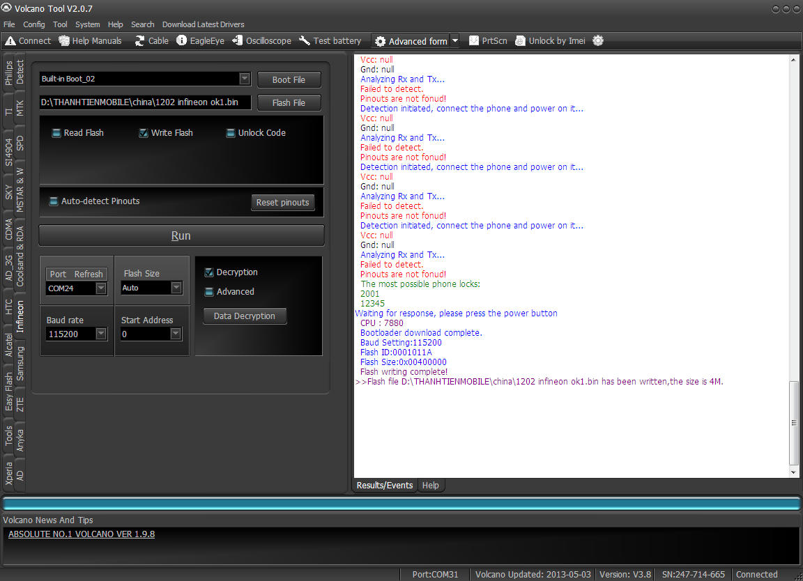

    Exclamation giải pháp Flash 1202 chip infineon ok 100% không lock chip by Volcano
    giải pháp Flash 1202 chip infineon ok 100% không lock chip by Volcano Như tiêu đề mình nghiên cứu vụ này đã lâu rồi nhưng với infinity và superman kết hợp thì bó tay vẩn bị lock chip ... còn vấn đề mở lock thì ở **** có hướng dẫn cho AE nhưng quá Dài, cuối cùng cũng lười bỏ qua và hôm nay lôi ra nghịch cái Volcano kết hợp supperman thì ok 100% ngon lành cành đào luôn , có share video lại cho ACE chiêm ngưỡng ,nghiên cuu :
    [IMG]http://www.****.vn/highslide/graphics/warning.gif[/IMG]
    Và video quá trình Flash :
    Và đây là sản phẩm cuối cùng :
    http://www.youtube.com/watch?v=iN6nQ...ature=youtu.be
    Chúc kinh nghiệm cho ACE kiếm kèo ... mình mới làm được 2 em rùi ... hj tính cho nó vô đống xác rồi ....
