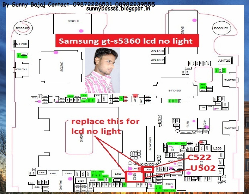

    đo c522 xem điệp áp có đủ 26v ko .. nếu not thì thay u502 đi

    mình thử màn hình khác rùi vẫn vậy ,mình chưa có sơ đồ
    Kiểm tra và thay thế như trong hình là ok.
