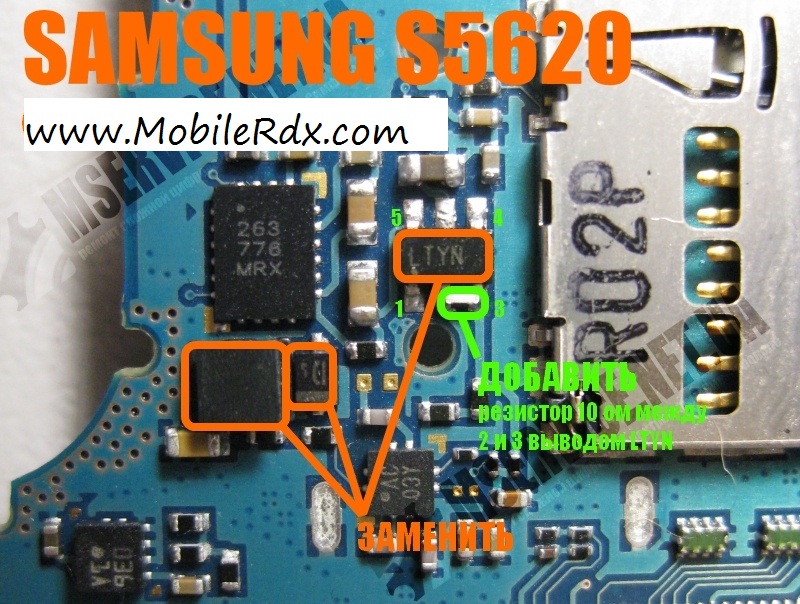

    Em nhận cây này tình trạng không lên màn hình, vẫn nghe gọi đc, thay mấy cái màn hình rồi vẫn đen thui, các bác cho ai gặp qua giúp em với.
    kiểm tra thay thế những con như trong hình , test màn hình mới...
