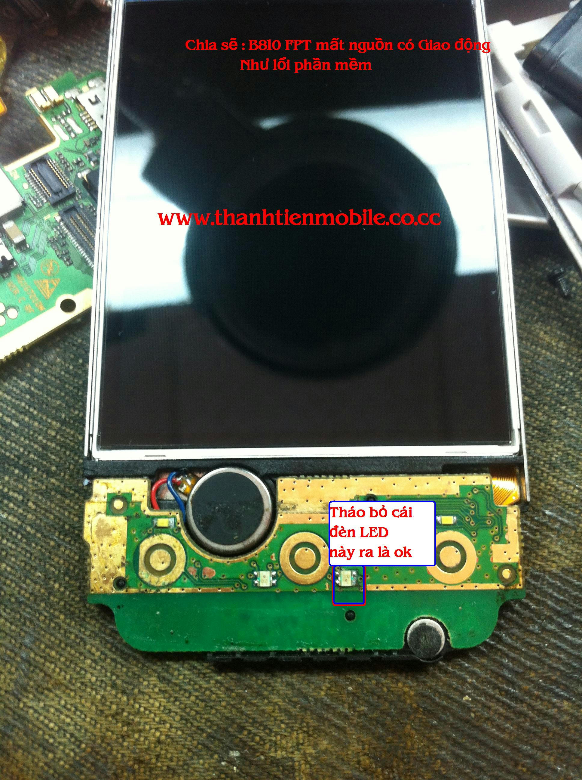

B810 FPT mất nguồn rất lạ lùng Xin chia sẽ cùng ACE một cây B810 đã làm mình bị điên suốt buổi sáng
PAN : Khi khách đưa thì máy không lên nguồn , ông khách nói đang xài để tới sáng bị vậy , nhưng khi đưa vào bộ nguồn thì giao động khá ổn nhưng bị treo ở 5mA ... lôi cái box ra flash đủ kiểu vẩn như vậy , đem cpu ra đóng lại cũng y chang , rồi thạch anh , ... cuối cùng đo mạch tỉ mỉ thì phát hiện cái đèn phím bị chạm 50mA nhưng vẩn sáng , thấy hơi bất thường tháo ra thế là ok .... mình chia sẽ cho ACE khi nào gặp khỏi tốn công như mình ...nhá .. ôi đi làm tách cafe cái ..:
hình em nó đây :
