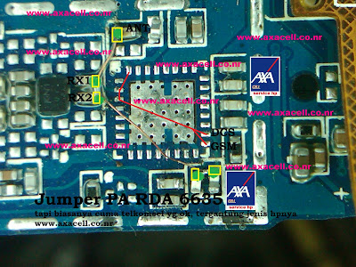

vì không có công suất để thay . nên không biết làm gì . ic công suất là RDA 6635
anh em biết giúp mình với
câu theo hình sau !
