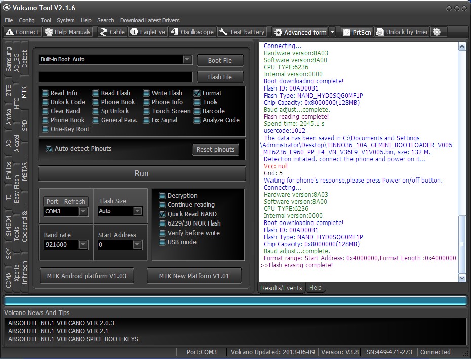

    Mặc định Q Mobile P11 format ok by volcanol
    Nhận máy vô với tình trạng khóa mã bảo vệ và mở nguồn lên một lúc tự tắt đã format ok by volcano .Anh em gặp cứ múc thoải mái nhé .Muốn an toàn thì read file trước khi format nhé !!

    hôm nay cũng format 1 con Qmobile P11 bằng mcnpro ae cứ mạnh dạn múc nhé
    Press and Holding Power button now !
    Connecting, wait...
    Phone detected, wait..
    CPU: 6236 Ver: 8A03 SW:8A00
    Initialize Boot6 ...
    Flash(Nand) Type [HYNIX] HYD0SQG0MF1P
    Flash(Nand) Code 00AD00B1(00800055)
    Flash(Nand) Size 0x08400000 Hex Bytes
    Start formatting (Nand) ...
    Formatting Nand Flash...4000000--3FFFFFF
    Format (nand) Done!

    e dùng con qmobile p11 nó bị khi khởi động vào màn hình 1 xíu là tắt nguồn, không dùng được.
    Bác có thể hướng dẫn chi tiết giúp e được không.
