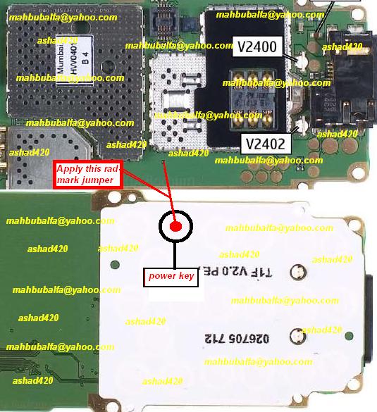

e vừa nhận con này bị mất nguồn,
e đã đóng chân nguồn lại( đóng chuẩn) thay luôn cả thạch anh nhưng vẫn không có nhúch nhích
mong cả nhà chỉ giáo

cho vào box check xem được ko bạn
đưa vào box check gì coi còn ok không nếu check không được xem lại con nguồn nhé..check được thì flash đi nha..hay con nguồn là ime ???????...có gì hú anh em nha

bấm nguồn ko nhúc nhích .ko có dao động gì thì xem và đóng lại ic phím xem sao nha
kiểm tra ky nút nguồn đưa vào box bus check rồi send cái log lên để ae giúp nha bạn

cho vào box check xem dc k kt nút guồn xem có áp k khả năng bi dứt nút nguồn là rất cao dó

nút nguồn 1200
