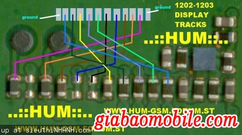

em mới vào nghe vẫn gà lắm. em thay màn . vẫn trắng. thứ khoảng 5 cáy rồi vẫn vậy. anh chị nào có sơ đồ câu senl em với.

bạn câu theo hình này xem https://lh6.googleusercontent.com/-5...om-1202lcd.jpg
Nếu màn chuẩn thì câu theo hình mà không được nữa thì làm u
